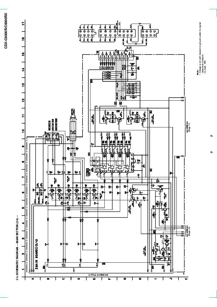

Sony XR-CA600X autórádió bekapcsolás után néhány percen belül megnémul, csak több órás áramtalanítás után működik ismét...
Kedves Hozzáértők!
Küzdök a címbéli kézi készülékkel.
Előjáték: A tulaj szerint bekapcsolás után egy idő múlva szabályozhatatlan a hangerő (nem változik a kezelőszervek állítása ellenére), majd megnémult, és azóta sem adott hangot.
Javítás 1: A végfok IC lábainak forrasztásai felrepedeztek. Az összes érintett lábat és a csatlakozókat is átforrasztottam, az egész panelt nagyítóval átnéztem. Visszaadás után a működés próba sikeres volt, 1,5 órás járatás után is működött.
Jelenleg: Másnap bekapcsolás után pár perc múlva megnémult, és azóta sem ad hangot. Látszólag minden kezelőszervre reagál, csak a hang hiányzik (lényegében az eredeti hibajelenség visszatért).
Javítás 2: Kipróbáláskor pár perc után egy-egy pillanatra elnémult, majd teljesen elhallgatott. Sem magnóról, sem rádióról nem szólaltatható meg. A hangerő állításra a kijelző reagál, de hang nincs. Ha kikapcsolom, de áram alatt marad, akkor továbbra sem ad hangot bekapcsolás után sem.
DE, ha órákig áramtalanítva van, akkor megint pár percre képes rendesen szólni.
Amit mértem: Első gyanú, a némítás funkciók ellenőrzése. De nem. A feszültségek a processzor és a némító tranzisztorokon is normálisak. A végfok IC  sem kap némítást kiváltó jelet (stby, mute).
Mértem a hangfrekvenciás jelet. Az IC331 egy TDA7406T igencsak multi ic. Bemenetválasztás, hangerő szabályzás, EQ, spektrum analizálás, FM stereo decoder, stb.
Az MPX jel megérkezik a bemenetére, de amikor némulás van, akkor a kimenetein semmi nincs. Szerintem rendellenesen melegszik is. Nem tűzforró, de a feszültség szabályzó IC-n kívül ez a legmelegebb.
Van mégegy hibajelenség, ami zavar: Amikor elnémul, egy pár percig kijelző szinten is rendben működik, meg az MPX jel változásából is látom, hogy ok lenne, csak a TDA IC-ből nem jön jel.
DE egy idő múlva mér ez sem igaz. Ha hangolni próbálom (seek +/-) ,akkor nem talál adót. Nem áll meg a keresés. Pedig a tuner signal kimenetén látom, hogy elhalad a hangolás adók "felett", és az MPX jel is kitisztul 1-1 pillanatra, de nem áll meg a hangolás.
Ez a multi TDA IC szerintem belepofázik a hangolásba is, mert a tuner egy vegyes digitál (i2C)/analóg egység, és én már nem látom át a működését.
És a kérdés: Okozhat a TDA7406T önmagában ilyen hibajelenségeket? Mondjuk kicserélni nem tudnám, mert nem lehet kapni (HQ, Farnell, TME, ASWO, EBAY).
Előre is köszönöm!
