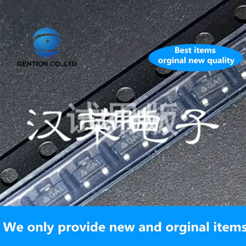

vadmalacka
vadmalacka picture
A képen egy sot123 tokozásu GA1 codu, szerintem TL431 van.
A REF, meg a katód össze van kötve.
Az anód, meg a katód között oda-vissza dióda állásban 800mV mérek.
Ilyesmimkor mi van?
