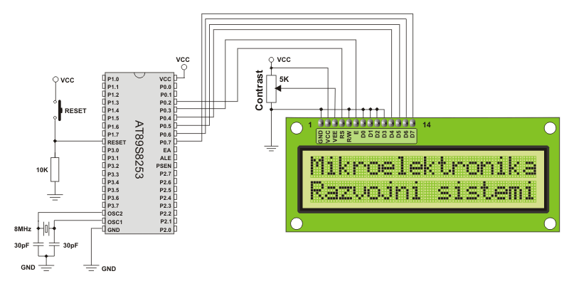

Ha az LCD modul HD44780 kompatibilis, akkor tudsz bele venni, vagy próbára belerakhatsz akár kisebbet is. Az asztalfiókban csak akad legalább egy 2X16 karakteres.

Köszönöm a tanácsot. Sajnos a téma igen távol áll tőlem én TV-VIdeó, audió technikával foglalkozom elsősorban. Ebbe is csak azért bonyolódtam bele, mert a sajátunk, és a nejem nem tud sütni. De ha tudnál segíteni, hogy hol, és milyen modult keressek, (ami itthon is beszerezhető), azt megköszönném.

Nem ilyen?
https://www.sparkfun.com/datasheets/LCD/HD44780.pdf

Ez nem tűnik HD44780 kompatibilisnek...és nem a "szurok-pöty" miatt! Ennek valamilyen más a "interfésze"...
De 2x20 karakteresnek tűnik (OLED is létezik):
Üdv.: Uniman
