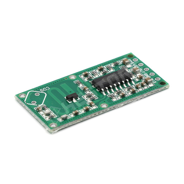

Sziasztok! Elnézést a trollkodásért, de mozgásérzékelős kérdés, hátha találkozott már valaki vele:
RCWL-0516-M
"Radaros" mozgásérzékelő.
Szerintem jól működik. Nem tudom, nem túl jól-e.
Van-e valakinek tapasztalata: közelről egy légy / bogár mászkálását repülését észreveszi, vagy nem?

Szia ! Éppen most újítottam egy ilyen RCWL-0516-ot, várom, hogy kihozza a posta. Bogaraim nincsenek, hogy leteszteljem majd őket, de amit tudok, azt majd kipróbálom rajta.
Eaglee1971
Eaglee1971 picture
Szia Zus!
Analóg kimenetén elég apró dolgokat - ujj mozgatása fél méterről - észrevesz.
Csak a digitális kimenetet nem volt időm bogarakhoz vinni :)
